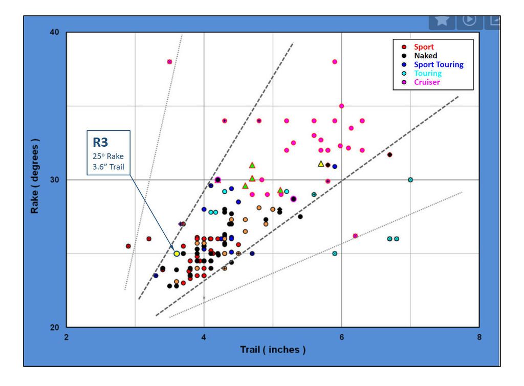

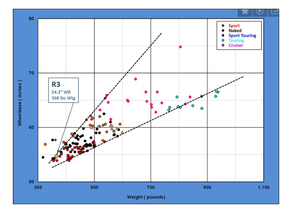

Hace unos años, hice un proyecto de bicicleta retro en una Honda 1984 CB700SC Nighthawk. Parte del proyecto fue actualizar la suspensión y mover las especificaciones de inclinación y avance de la bicicleta hacia una naked moderna. Como parte de ese proyecto, tuve que tener en cuenta el punto de partida y el punto final deseado. Pasé algunas semanas recopilando datos de inclinación y avance desde aproximadamente 2010 hasta 2013 en muchas clases diferentes de bicicletas. He agregado algunas bicicletas en el camino para asegurarme de saber hacia dónde van las cosas. Hay ciertas relaciones en las que los diseñadores se mantienen, sin importar quién sea el fabricante. No puedo decirte qué es seguro, pero hay fuerza en los números.
Foto 1. Inclinación vs. Avance. Esto representa la relación para diferentes clases de bicicletas (ver la esquina superior derecha para los tipos de clases). Puedes ver que Yamaha diseñó algunos buenos números de partida. Esto significa que debes tener en cuenta los cambios de suspensión para saber siempre dónde estás. Una cosa extraña de la R3 es la suspensión delantera larga. Donde está la R3, todas las bicicletas a tu alrededor tienen aproximadamente 4” de recorrido de la suspensión delantera; la R3 tiene 5,1”. Un ejemplo de precaución: una nariz blanda no es buena, ya que permite que la parte delantera se comprima más que las bicicletas que te rodean. Asegúrate de obtener la suspensión delantera con resorte y ajustar la comba correctamente antes de cambiar algo en la parte delantera o trasera.
Foto 2. Distancia entre ejes vs. Peso. La R3 está llegando al extremo puntiagudo de la relación. No temas, los scooters también están aquí, pero no son los proyectiles de alta velocidad que es la R3. A medida que haces que la R3 ligera sea más ligera, etc. para los días de pista, es posible que comiences a notar que la bicicleta se siente diferente a velocidades más altas. He estado observando para ver si alguien necesitaba un estabilizador de dirección. Por un lado, esa podría ser una buena adición, pero también puede ser una forma en que la bicicleta te dice que estás demasiado cerca de una relación de diseño y la bicicleta puede volverse inestable. Nuevamente, sepa que tiene la suspensión de la bicicleta configurada de manera segura para el entorno dinámico que pretende explorar. Tómate un tiempo para verificar dónde estás.
